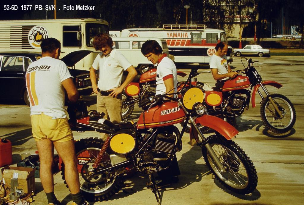

Sur cette photo, tu peux voir le team Can-Am en pleine préparation pour ces ISDT77 (Jeff Smith, Ron Matthews, Bob Fisher, et Geoff Burgess). Il n'y a malheureusement pas le prototype 370 sur ce cliché, mais on peut parfaitement distinguer que la moto du premier plan est une Qualifier I avec quelques aménagements (Fourche, front fender Tony Di..), alors que les deux motos à l'arrière sont des prototypes avec la nouvelle géomètrie de cadre, les fourches Marzo avec axe de roue déporté, une inclinaison différente des amortisseurs, mais un réservoir, une selle et un rear fender issus des Qualifier I.
